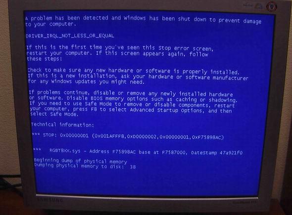

Вот такая штука!!!
ПК:
P5B, GF7300Gt, E6750 Core 2 Duo, 512 Mb 2 шт. + PowerVn4PRo3 AGS 2 шт. OC 2003 SP2, videonet 8.3, seagate 4 шт. 500 Gb.
Установил 2 шт. видеобластера. При запуске Videonet 8.3 (перехода в режим наблюдения) машина переходит в "Синий экран". При повторной перезагрузке и запуске Videonet 8.3. (если он запустится) вместо изображения видеокамер "Рабочий стол"
При установке любой из этих плат все работает нормально (в режиме наблюдения видны камеры).
При установке одной платы PowerVn4PRo3 AGS (любой из этих двух) и платы PowerVn4 работает все нормально (в режиме наблюдения видны камеры).
Менял платы PowerVn4PRo3 AGS 2 шт. на совершенно 2 новые другие. Проблема осталась.
Синий экран
(RGBT8xx.sys - address f75898AC base at F7587000? dateStamp 47a921f0)
Beginning dump of physical memory
и т.д.
P.S. скриншот экрана в форуме почему то не получается выложить. Ругается (Fatal error: Call to undefined function: image_getdimension() in /home/cctvline/videonet.ru/docs/forum/attach_mod/posting_attachments.php on line 1357)

Mihaetc писал(а):Вот такая штука!!!
2 не стабильно работают - понятно, скорее всего проблема в видеокарте, но если в этот моммент падение с ошибкой в (RGBT8xx.sys - address f75898AC base at F7587000? dateStamp 47a921f0) то почему тут не указан простой PowerVN4 ???
когда стоит одна из этих плат все работает стабильно - тоже верно.
откуда взялся простой PweroVN4 ???
Синий экран
и т.д.
почему меняли платы на СХ если синий экран из-за ВТ ???
Сообщение Mihaetc » 28 фев 2008, 11:50
(RGBT8xx.sys
Я так же пробовал устанавливать три видеобластера 2шт. Pro3 и 1 шт. Pro. Вот этот именно лог видимо я и списал (моя ошибка).
До этого был лог где вместо bt было cx2388xx ну и т.д. щас не вспомню.
В бою всегда!!!

Сообщение Mihaetc » 28 фев 2008, 12:09
Mihaetc писал(а):
опять перепутал не Pro а PowerVn4
мдя ...
:oops: Весна... грипп... а работать надо... (отсюда не внимательность)
скриншот не получается выложить.
В бою всегда!!!
Mihaetc
Сообщений: 141
Сообщение Mihaetc » 28 фев 2008, 12:42
Уважаемый Мах (после получения скриншотов)
теперь вам понятна моя проблема?

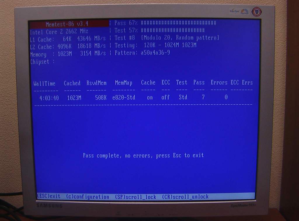

Сообщение Predator » 28 фев 2008, 17:58
1) Давайте проверим оперативную память. Для этого используйте тест memtest86+ http://www.memtest.org/download/2.01/me ... floppy.zip
Погоняйте этот тест несколько часов, можно оставить на ночь...
2) Драйвера на материснкую плату все установлены (главное Intel Inf Update), в списке устройств, нет неопознанных?
3) В биосе мат платы включено ACPI 2.0 Support и ACPI APIC Support?
P.S. Да же с 1 Гб памяти два видербластера PowerVN4Pro3 AGC должны отлично работать.

Сообщение Mihaetc » 29 фев 2008, 13:02
1) За 4 часа ошибок не было.
2) Драйвера все установлены, неопознанных нет.
3)В биосе мат платы включено ACPI 2.0 Support и ACPI APIC Support?
3) стоит ACPI 2.0 Support - enable
ACPI APIC Support - enable
