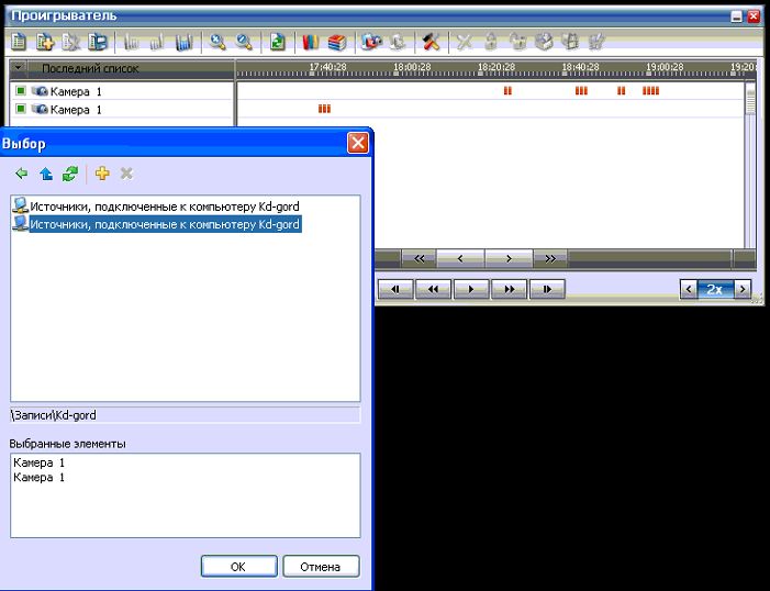

Добрый день.
Поскольку от техподдержки ответа не получил, спрашиваю на форуме.
После переустановки Windows на сервере Videonet была произведена новая установка Videonet 8.7 sp1 и загружена конфигурация сервера .vnc сохраненная ранее. Дисков с томами не касался, ОС установлена на отдельном HDD.
Сейчас получается, что в томах для записи продублированы все камеры, т.е. Камера 1 с записью до переустановки и Камера 1 с записью после переустановки (пример во вложении), возникает дублирующий источник для записи.
Как можно решить данную ситуацию?
Что необходимо сделать, чтобы при переустановке запись по камерам продолжалась и как убрать старый дублирующий источник?
пример

Сообщение Vibat » 13 ноя 2011, 22:39
Не нужно пользоваться штатным инструментом экспорт конфигурации
там еще ряд глюков:
- пропадают сведения о сетевых компьютерах (что вообще возмутительно !) , при этом исходящие соединения сохраняются
- исчезает пароль Администратора
Нужно перед переустановкой системы сохранять ветку реестра HKEY_LOCAL_MACHINE\SOFTWARE\SKYROS\VideoNet\8.0\SysConfig\NetworkConfig
и после новой установки VideoNet данную ветку заменить, тогда всё работает корректно.

Vlad_G писал(а):Добрый день.
Вам отвечено по e-mail.
По сути вопроса Vibat уже ответил Вам здесь. Хочу почеркнуть, что, этот метод (экспорт и последующий импорт ветки реестра) ни в коем случае нельзя использовать для тиражирования конфигураций, он допустим только для однократного восстановления конфигурации (без дублирования).

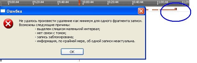

Сообщение Vlad_G » 01 дек 2011, 12:42
Пробовал удалить старые дублированные записи. Удалить все не получается, остаются неудаляемые участки плюс выдает такую ошибку.
Vlad_G
Сообщений: 27
Откуда: Украина
Re: В архиве дублируются камеры
Сообщение Vibat » 01 дек 2011, 12:52
Vlad_G , просто не отображай старые камеры-дубликаты в проигрывателе. Удалить их не удастся, пока том не затрётся по циклу.
То, что ошибка при удалении, так где то на форуме мы это уже разбирали, храниться и удаляется архив блоками по 2 мегабайта, если размер меньше - ошибка, выбирайте больший кусок фрагмента в проигрывателе.
А то, что удалённые (вроде как :) ) записи отображаются в проигрывателе, безусловно косяк, притом очень старый косяк.
