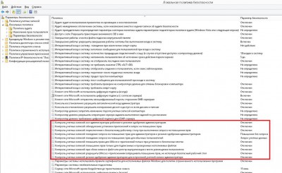

Если при отключенном в Windows 8/8.1 контроле учетных записей, в каталоге, куда установлен VideoNet, в подкаталоге Service при запуске ярлыка "Запустить программный контроль VideoNet.lnk" происходит какая-либо проблема установки/запуска/работы службы автоматического запуска, то необходимо запустить оснастку secpol.msc и в ветке "Локальные политики" - "Параметры безопасности" вручную деактивировать политики безопасности, связанные с контролем учетных записей. Ниже привожу примерный скриншот данной оснастки с требуемыми политиками:
