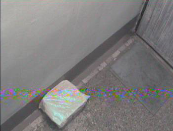

Здравствуйте друзья!
У меня на доли секунды появляются такие корявости (посмотрите пожалуйста скриншот).Ну и соответственно срабатывет детектор,за день 8 скачков бывает.Подскажите выход,можно ли на программном уровне задать подавление подобных шумов?Спасибо.

Сообщение Max » 04 мар 2009, 15:29
на программном уровне подавить данные шумы не представляется возможным.
однако, можно попытаться настроить детектор таким образом, чтоб он не реагировал на данные помехи.
рекомендую физически устранить данный тип помех, как мне кажется, из вышеизложенного, данная проблема может быть свзанна с каким то силовым оборудованием - его запуском или остановкой.

Сообщение Max » 04 мар 2009, 15:47
на примере другой камеры можете потренироваться в настрйоке детектора, в котором реализовать игнор горизонтально расположенных объектов, и объектов не подходящих по соотношению сторон (наиболее точный метод исключения тревог).

Oleg_M писал(а):Здравствуйте друзья!
На видео изображении бывает 3 типа помех. Вертикальные, наклонные и горизонтальные. Вертикальные могут создаваться только телевизионным оборудованием (частота 15625 используется только в телевидении). Наклонные - любая ультрозвуковая помеха частотой до 5 - 6 МГц. Горизонтальные - помехи связанные с электрической сетью, помеха частотой кратной 25 Гц. В Вашем случае помеха вызвана электрической сетью, при этом помеха достает до цвета. Если речь идет о квартире, то 99% это холодильник. (и даже похоже что растояние от места подключения холодильника, до места подключения оборудования менее 3 м иначе бы 4 МГц затухли и помеха стала Ч\Б) Включите холодильник через компьютерный сетевой фильтр, или просто сетевой кабель холодильника пропустите 4-10 раз через любое ферритовое кольцо. Так же не помешает установить ферритовые колечки на питающих кабелях камер.
И будет вам счастье. :D

Сообщение Oleg_M » 16 мар 2009, 17:52
Алекс33
Благодарю за расширенный ответ.Есть стена между кухней и комнатой,
в этой стене сквозная дырка, с одной стороны(кухни) розетка в которую через обыкновенный тройник подпитываются: 1) холодильник; 2) тостер; 3) пьезоэлементы варочной панели 4) бра над столом , из всех(постоянно) активный только холодильник.
С другой стороны(комнаты) дырки розетка через "Мост"(сетевой фильтр) даёт энергию: 1) Компьютеру; 2)Монитору; 3)Модему; 4) USB-звуковой карточке: 5) 2 - камерам видеонаблюдения (через адаптеры) ...
Если я Вас правильно понял,элементарный сетевой фильтр со стороны кухни, проблему должен решить, да?

Сообщение Алекс33 » 18 мар 2009, 17:59
Oleg_M писал(а):Если я Вас правильно понял,элементарный сетевой фильтр со стороны кухни, проблему должен решить, да?
Да, но только если это действительно сетевой фильтр. Производители часто пытаются под это дело запхнуть все что угодно. Если в фильтре есть дроссель то поможет, если нет дроссель нужно мотать самому.
