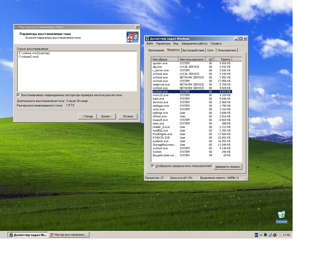

Вы зачем мне показываете скриншот ваших процессов и начала восстановления томов ?
Чтобы я увидел, что размер томов превышает 2 тб, увидел ваши вирусы и программу удаленного управления ?
:D
Постарайтесь всё-же конкретизироваться, что конкретно "не заработало " ? И лишь тогда снимайте демонстрируйте скриншот.
Re: Не запускается VN 8.4

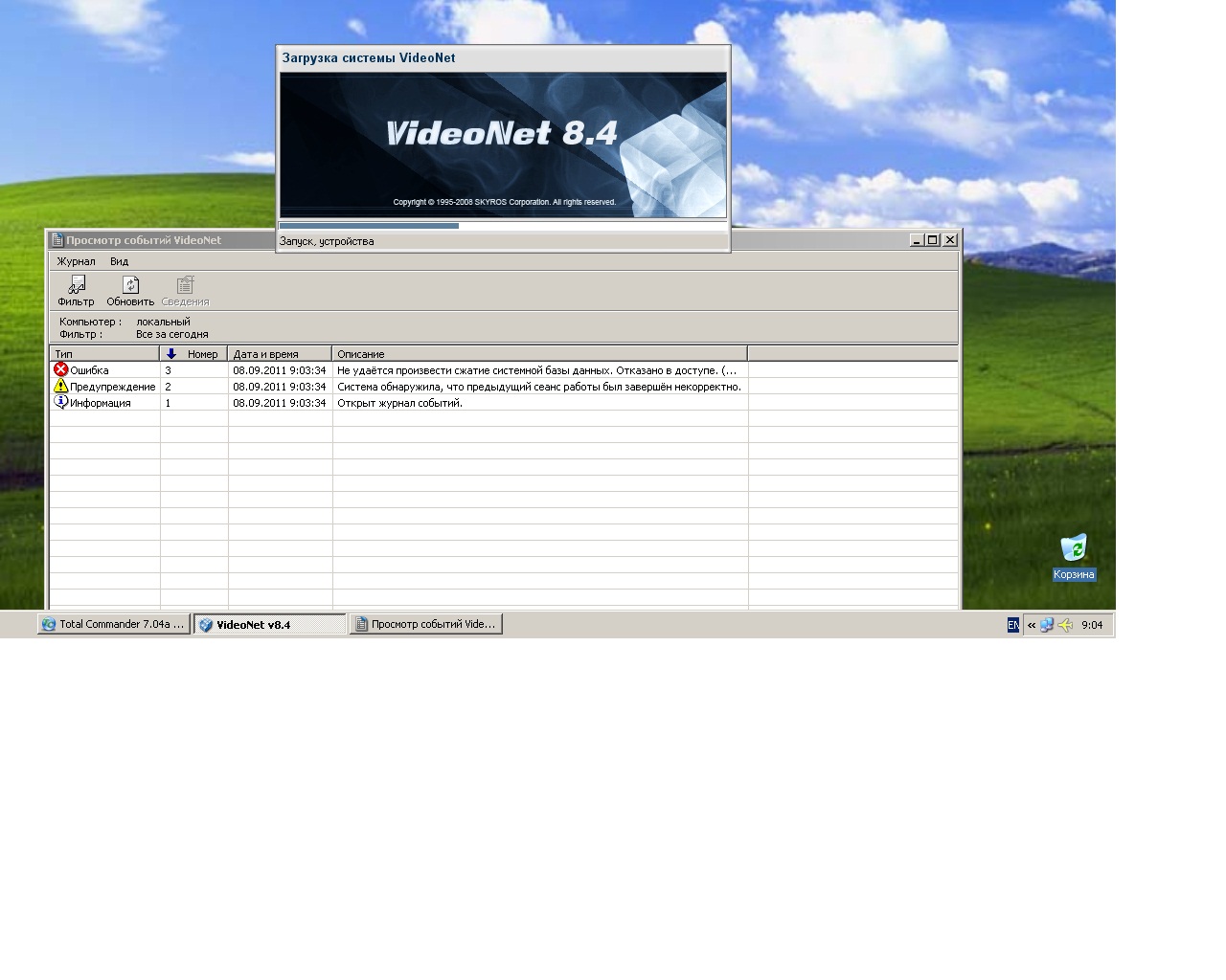

Сообщение Mariya » 08 сен 2011, 05:12
Скриншот был к тому что программа выгружена, восстановление сделано, а результата никакого.
Вот в таком вот виде все и остается
