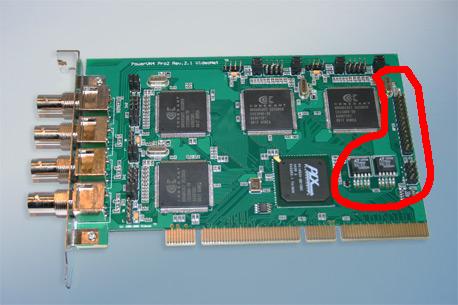

Re: Power VN4 Pro2 греется как печка
Сообщение varaktor » 10 апр 2012, 08:47
Место наибольшего нагрева выделено красным
varaktor
Сообщений: 63
Сообщение Stranger » 10 апр 2012, 14:30
varaktor писал(а):Место наибольшего нагрева выделено красным
Вами отмечены 2 преобразователя напряжения - их нагрев нормален и не является дефектом.
Также Вами отмечены разъемы для подключения модуля MB-RIO 4/16 и WatchDog'а - самостоятельный нагрев этого участка платы захвата не является нормальным. Возможно, его нагрев происходит посредством теплопередачи от вышеуказанных преобразователей напряжения, и, как следствие, температура данного участка несколько ниже?
Сообщение varaktor » 10 апр 2012, 16:13
Скорей всего так и есть, но отследить градиент температур мне не представляется возможным, по крайней мере без специального оборудования.
Спасибо за помощь.
